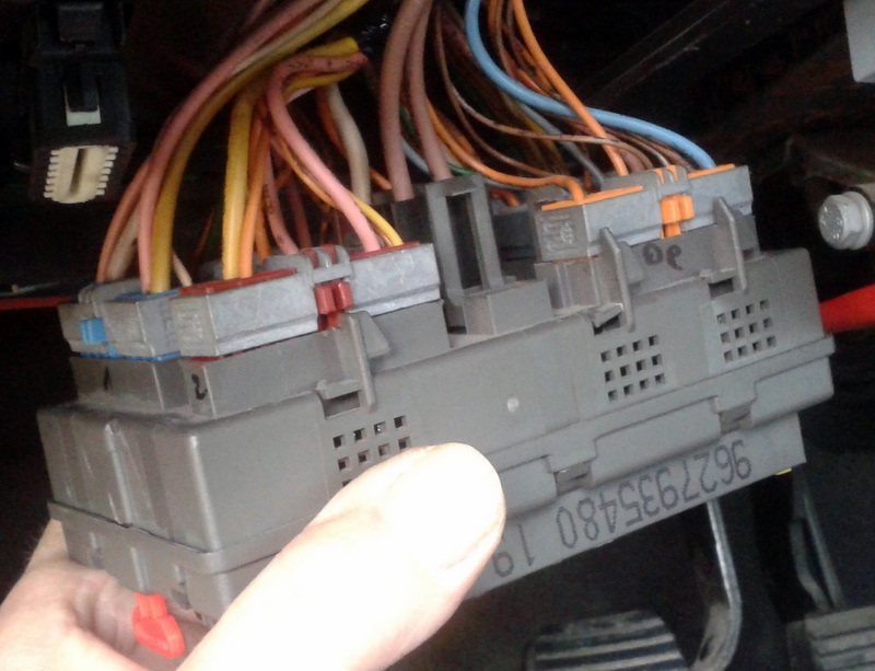

 J'ai une Xantia TD de 1999 qui présente ces symptômes :
 - les témoins du tableau de bord restent allumés, alors que la clée de contact est retirée du  neiman !
 - elle démarre bien, mais est impossible à arrêter, je suis obligé de  débrancher l'alimentation de l'électro vanne  sur la pompe à injection !
 J'ai contacté la concession Citroën : ils n'ont jamais eu cette panne, super leur aide !!
 J'ai accédé au neiman et débranché les 3 connecteurs et.... j'ai toujours mon sapin de noël au tableau de bord !!
 Ce n'est donc pas le neiman !!
 D'après un électricien auto que j'ai rencontré, çà viendrait d'un retour  de diode : et sur Xantia il n'y a que deux possibilités, soit sur  l'alternateur ou sur le module des résistances qui gèrent les vitesses  du pulseur dans l'habitacle !
 j'ai donc déconnecté l'alternateur et... toujours le sapin de noël au tableau de bord !
 J'ai regardé du côté du pulseur, il n'y a pas de module, ce qui est  normal, c'est une Xantia de décembre 1998, donc série 2, avec airbags et  climatiseur.
 J'ai néanmoins déconnecté le pulseur, le tableau de bord est toujours allumé !
 En cherchant du côté des connecteurs de la boîte à fusibles j'ai trouvé  le connecteur concerné : c'est celui qui est orange, sur la photo :
Si l'un de vous à une idée, elle sera la bienvenue !!
