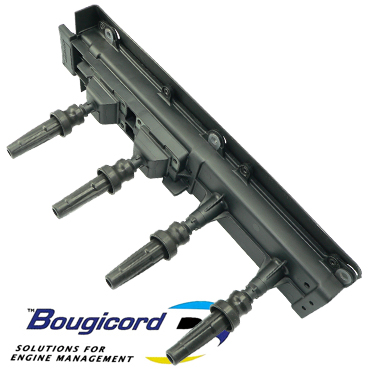

MessagePosté le: Lun 9 Juin - 09:17 (2014)    Sujet du message: Probléme de ralenti et de monter en régime 1.8 16 V bicarb Répondre en citant
voilà a quoi ressemble l allumage d'une 1.8 16V idem pour le 2 L 16v
Donc impossible de tester, mais j'avais vu dans le temps, une petite bidouille afin de faire une vérif
je vais voir pour trouver cette pièce en ocaze (en espérant qu'elle n'a pas le meme problème) car je n'ai pas envie de claquer 150 € pour rien  Sad
