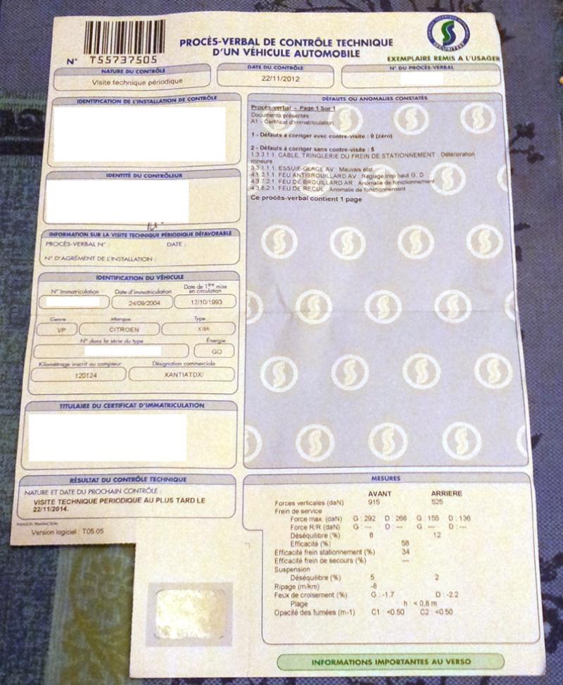

En image ci-dessous le CT qui a été passé avant l'achat de la Xantia Cool
Peut on dire que peut de kms et pas récente ça donne peut de défauts sur un CT Question
En ce qui concerne celui-ci.
J'ai corrigé certains.
- Balais essuis-glace changés
- Feux Ar brouillard et Feux de recul, contacteur changé et une remise en état du faisceau AR suite à un massacre pour
enlever l’attelage, passage chez Citron pour ça Shocked
Pour ce qui est des anti-brouillard AV, je vois ou se trouve la vis de réglage mais quid du réglage vraiment?
Car si ils sont trop haut ce n'est pas en CV ce qui est un peut étonnant mais s'ils sont trop bas c'est CV???
Restera les câbles de frein à main à faire mais dans l'immédiat ça restera comme ça
J'ai fait de mon coté enfin en passant chez Midas, changé les pneus AR et disques et plaquettes AV.
Reste à revoir la clim qui est au R134 une chance si on veut. Razz
Changer l'autoradio d'origine tout en gardant les commandes au volant, les HP av et ar sont changés (Focal)
Le filtre à gasoil et le joint du cache culbuteur.
Faire enlever l'alarme qui a été désactivée eten faire monter une autre par la même occasion.
Un bon nettoyage intérieur extérieur et ça rendra encore mieux.
Va falloir que je roule pas mal avec pour rentabiliser la chose..
A titre de comparaison ma Bx approchant les 494000kms a comme défaut:
Défaut d étanchéité moteur, boite, boiter de crémaillère, feux AVG réglage trop bas et un soucis de pollution.
Tous ses défauts ont été vu en CT volontaire et j'aviserai fin 2013 pour voir ce que je vais faire.
