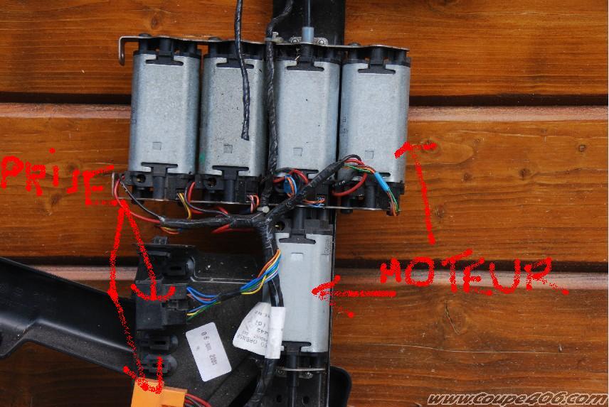

MessagePosté le: Mar 20 Nov - 17:12 (2012)    Sujet du message: siège éléctrique de xantia Répondre en citant
Il doit en avoir plusieurs ,un peut comme sa
xantia 1.8 sx phase II 90ch de 98

Ok, donc la on prend sur quel coté? on dénude quelque chose? en épérant que le fauteuil n'est pas en panne
Merci pour la photo, y a tant de moteur que sa?

MessagePosté le: Mar 20 Nov - 19:48 (2012)    Sujet du message: siège éléctrique de xantia Répondre en citant
Il faut regarder en dessous pour voir combien il y de moteur ,car il y un moteur pour avancer et reculer,pour abaisser et remonter le dossier ect............selon les fonction de ton siège ,et bien sur il y a des prise
moi javais deux fils ( 1 noir le - et un rouge le + branche direct a la batterie ) et après tu cherche au niveau des prises et comme moi tu trouvera celui qui fait avancer et reculer le siège part élimination et surtout ne coupe rien
