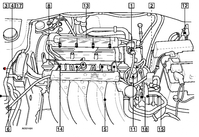

Voila déjà le schéma :

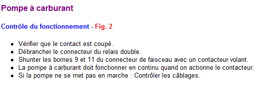

Donc, en M12, c'est la pompe. Elle est prise sur le fusible F9 puis sur le relais de pompe et le relais double
Voila quelques petites infos :

Le relais double est en 17 sur ce schéma :
