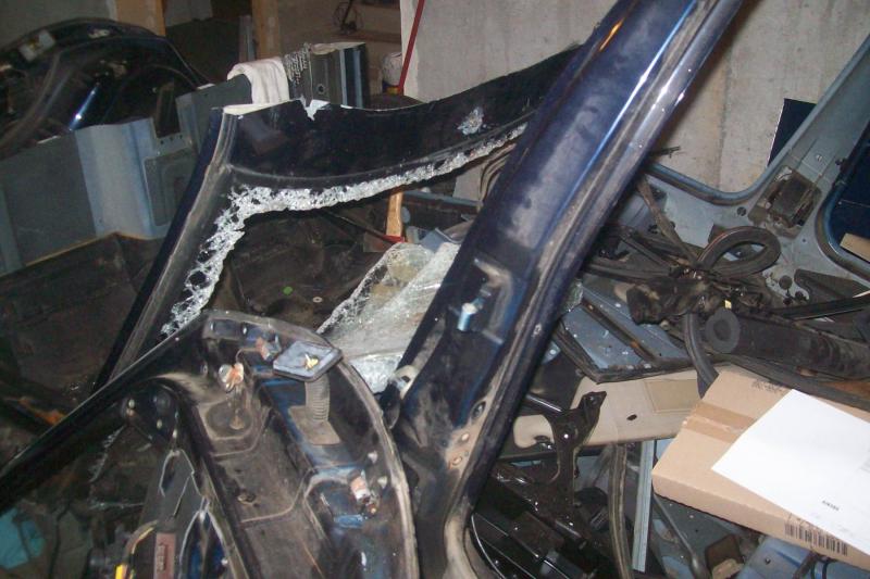

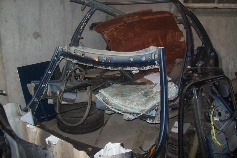

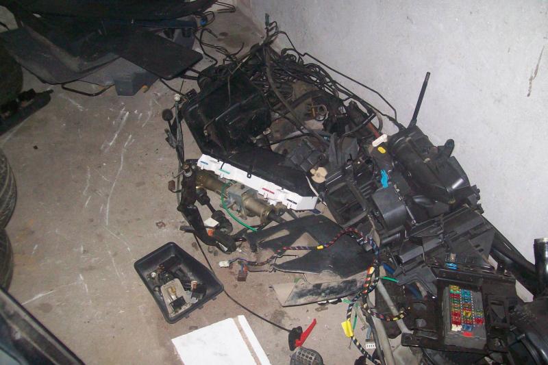

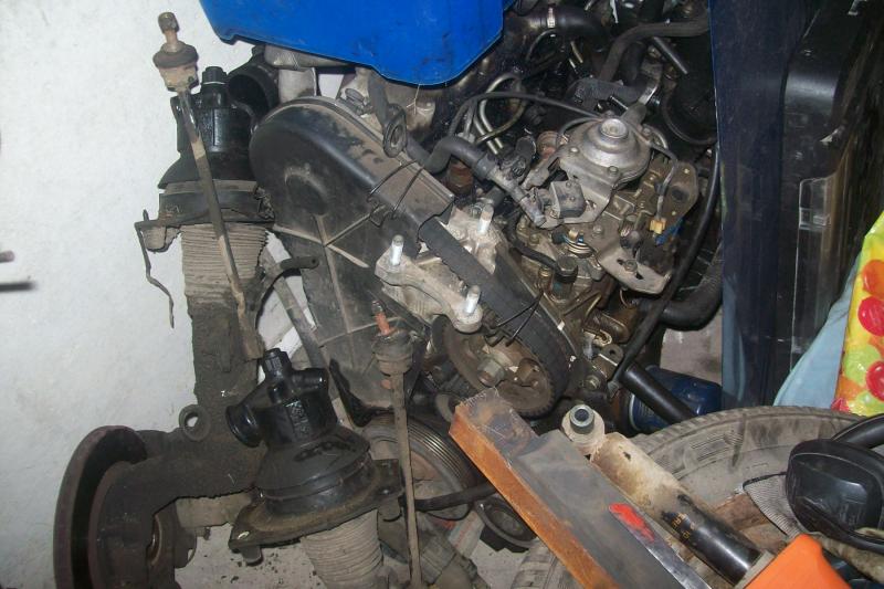

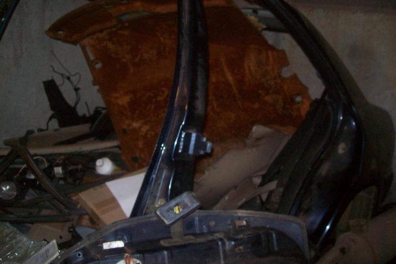

MessagePosté le: Lun 10 Sep - 06:19 (2012)    Sujet du message: Faisceau hayon comment les relier?? A l'aide!!!!!!!!! Répondre en citant
C'est bien plus qu'un démontage que je fais, la preuve :
