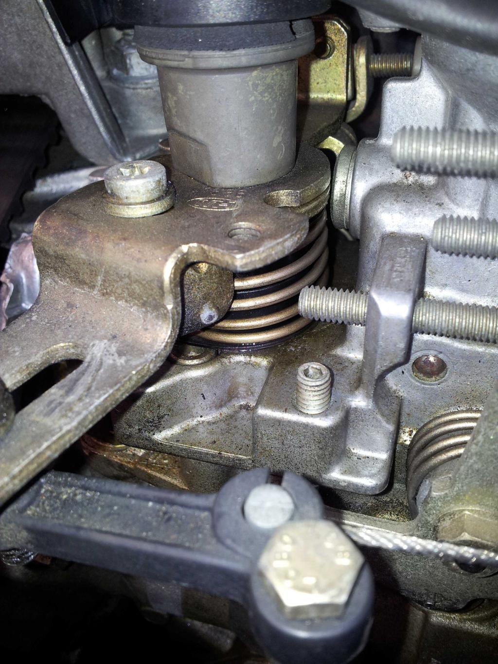

Salut a tous,
J'ai trouver une photos pour vous montrer d’où vient la fuite et j'aimerais savoir si ce joint ce trouve assez facilement et si c'est pas trop compliquer a changer ?
Merci beaucoup de votre aide
ça fuit au niveau du joint sous le gros ressort (flèche noir)

Voila la voiture est devant chez moi j'ai pu prendre quelque photos de la pompe (j'ai l’impression que ce n'ai pas la même que celle que tu a mis)
Et voici ce fameux joint :

C'est pas un joint que l'on voit, c'est une pièce plastique pour éviter que le ressort se mette de travers car il est plus gros en diamètre que l'axe accélérateur.
Et la pièce du dessus avec les fils, c'est pour couper le préchauffage en accélération. Y'a ça sut toutes les pompes, mais sous différentes formes selon les modèles
Ok cool merci donc c'est bien le joint que languille ma dit de changer Smile
