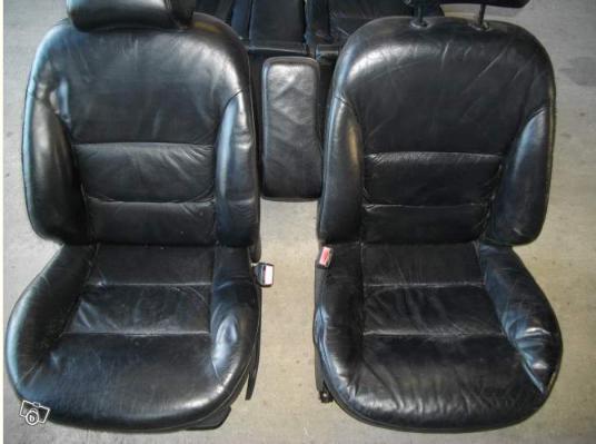

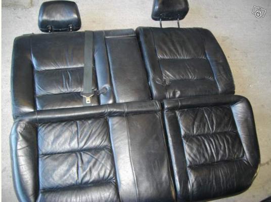

Salut les Xantistes,
Ayant des problèmes d'usure sur l'assise de mon siège conducteur et m'étant aperçu que je n'étais, a priori, pas le seul en regardant les photos de Xantia à vendre, je voudrais savoir si je ne pourrai pas mettre des sièges d'un autre modèle de la gamme Peugeot-Citroën genre : Xsara, 406 ou autre.
Est-ce que la sellerie du break est la même que celle de la berline, la série 1 que la série 2?
Quelqu'unE aurait une idée?
Je suis tombé sur cette annonce :
Siege en cuir de xantia Mise en ligne par jimmy le 30 avril à 20:01.
Prix : 80 €
Ville : Cézac
Code postal : 33620
Description :
bonjour je vend un intérieur en cuir de xantia état correcte il a les air bag il se monte dans les phases 2 je le vend 80 euro ou je l'echange contre des sub focal avec ou sans caisson , kit eclater focal polyglass en 165mm , ampli de qualité, autoradio de qualité pas du takara ou autre daube de chez norauto ou feu vert .
Je vais essayer d'y aller samedi après-midi!
