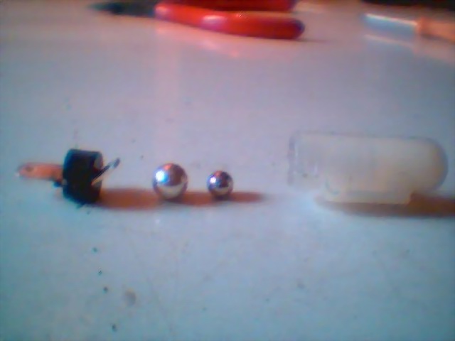

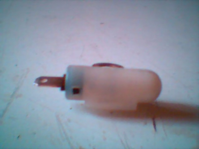

salut
le contacteur se trouve dans la malle derrière le cache en plastique et c'est bien le même système que la gsa
voila la bête
et maintenant démonté
un petit nettoyage peut être suffisant
