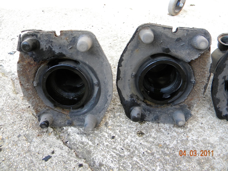

salut a tous,

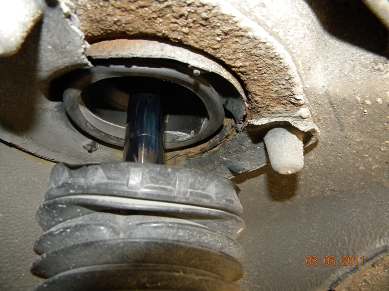

j'ai fait mes rotules de suspension et biellettes de barre stab.
voila se que j'ai découvert...........inquiétant!!
j'essais de faire sa au plus vite.
coté droit
coté gauche
moi: xantia 1.9td vsx break 244000km de 10/95

J'ai déplacé ton sujet car posté sur le mien...Ton dôme gauche est pas très jolie mais peu encore tenir, par contre le droit faut le changer et vite, j'en est un neuf dispo dans les annonce en bas du forum si tu as une Xantia Hydractive.
Envoi moi ton N°de série en MP est je dirais si c'est les même autrement je te donnerai la référence et le tarif.

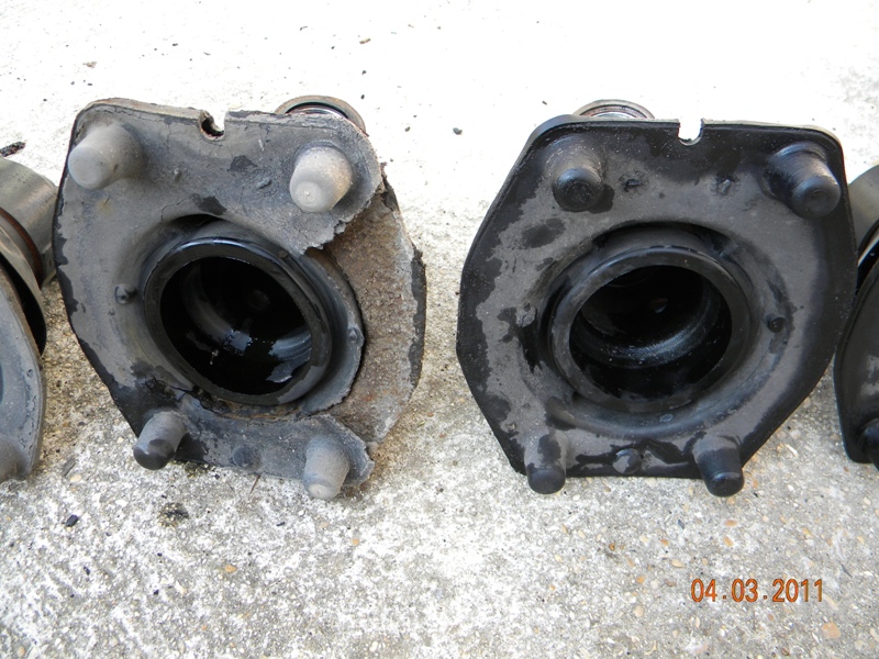

ton dôme monte certainement sur ma xantia mais je ne voulais pas mètre se prix la!
j'en est trouvé se matin a 60 euros les deux, sa me permettra de faire durée encore la belle a moindre frais.
les nouvelle d'occase
vieux dôme démonté
la différence est là
sa marche nickel j'en est profité pour remplacer mes sphères.
