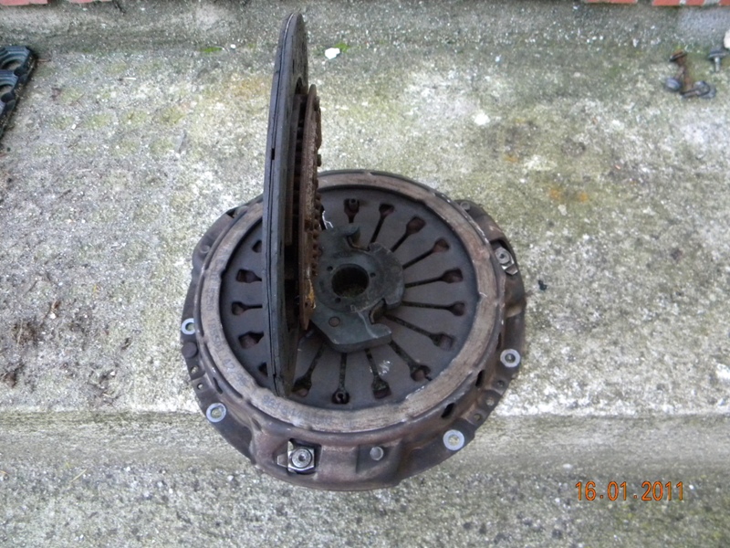

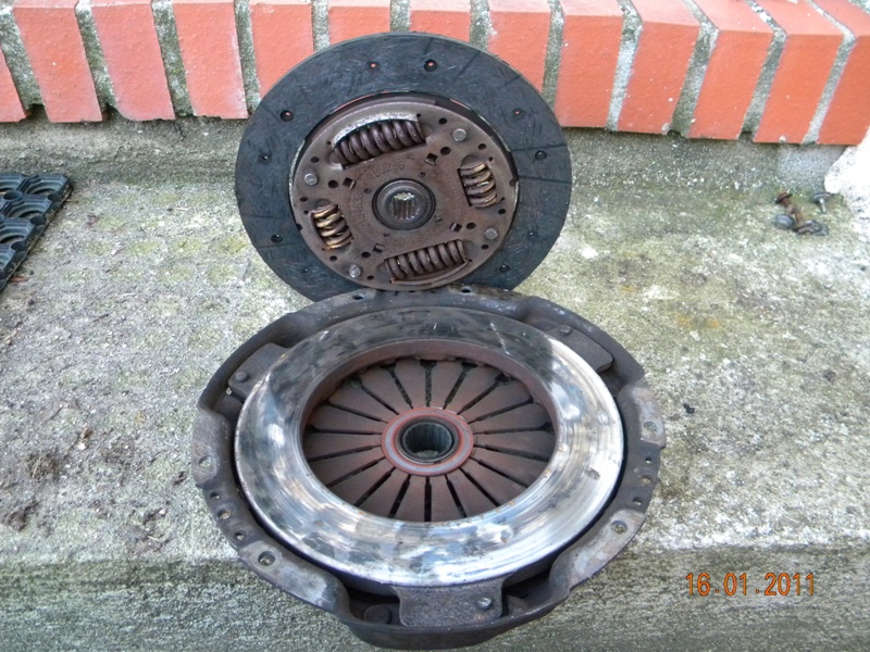

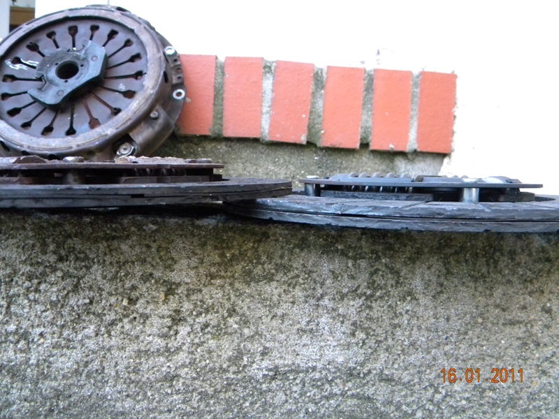

Mercredi 12 janvier je me suis lancé dans le remplacement de mon embrayage sur la xantia 1.9 TD (embrayage tiré) car la voiture avancait de moins en moins.
Mercredi soir a 18h00 le nouvelle embrayage etait monté pas de presence d'huile comme je le croyais, juste usée.
A droite le nouveau disque.
