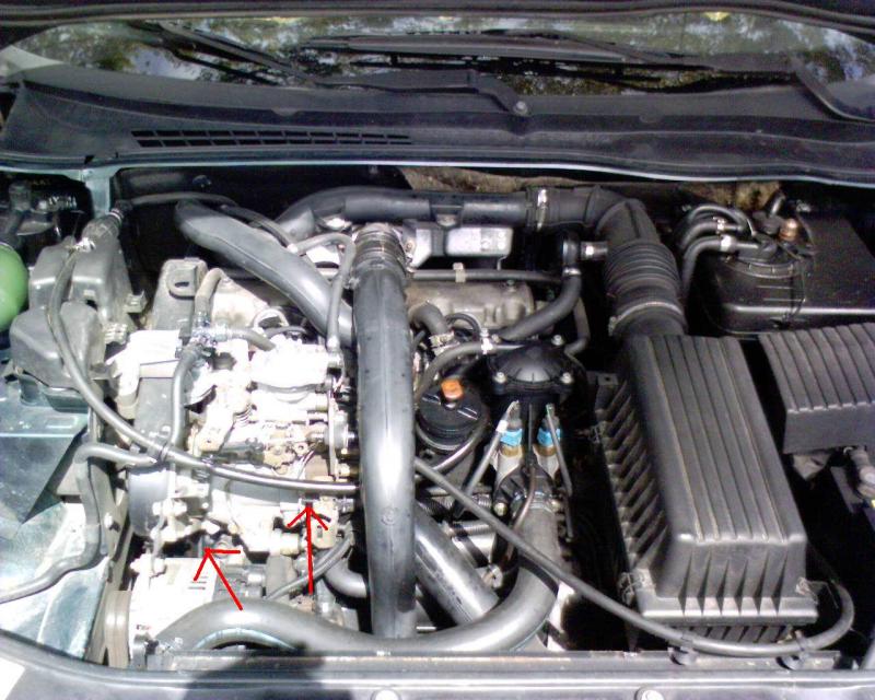

CITRACTIVE
Administrateur
Inscrit le: 22 Déc 2008
Messages: 756
Localisation: 64
MessagePosté le: Sam 25 Déc - 10:49 (2010)    Sujet du message: Besoin d'aide Répondre en citant
bonjour !!
bon je croit que je suis donc parti pour démonté ma pompe et faire changé les joint !!! c'est bien ca ?
edit:
Je vien de prendre la voiture ca pisse carrément le gasoil pas les endroit fléché !!
http://www.forum-auto.com/pole-technique/section12/sujet293129.htm
